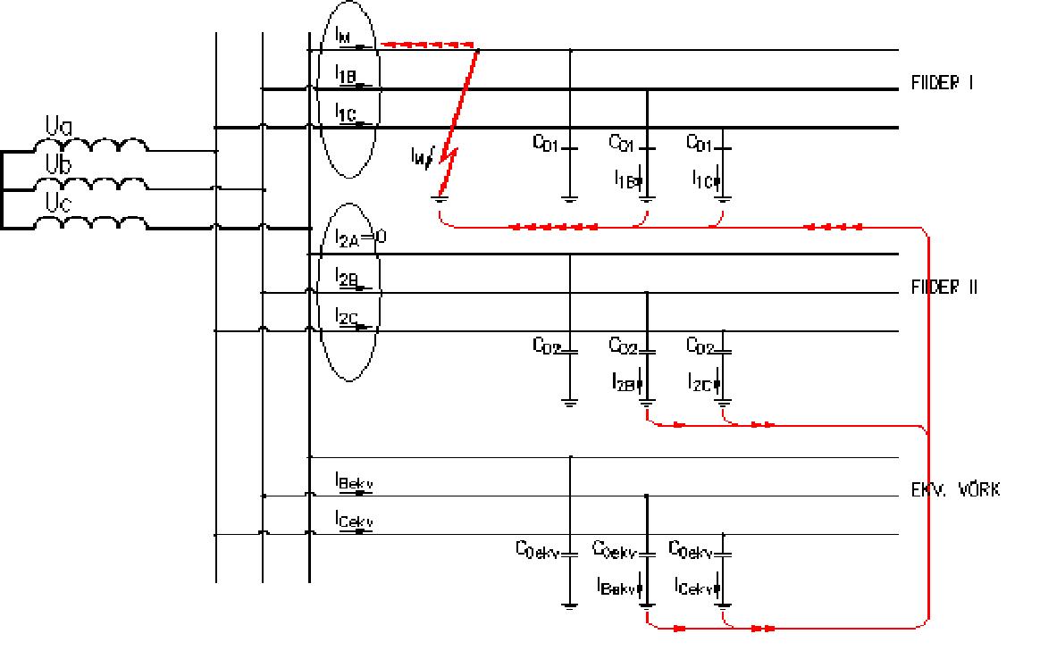

Что на графиках? Ток в защите? Или секторы срабатывания-несрабатывания? Если первое, то для изолированной сети такого быть не может, т.к. в поврежденном кабеле ток I0 отстает от напряжения U0 на 90гр, а в целом опережает??? Или я что-то перепутал.
Если рассмотреть схему сети:
то получается, что ток в поврежденном фидере будет:
-Im+IcA+IcB=-Ic_sum+IcA+IcB
02.11.2009 11:52

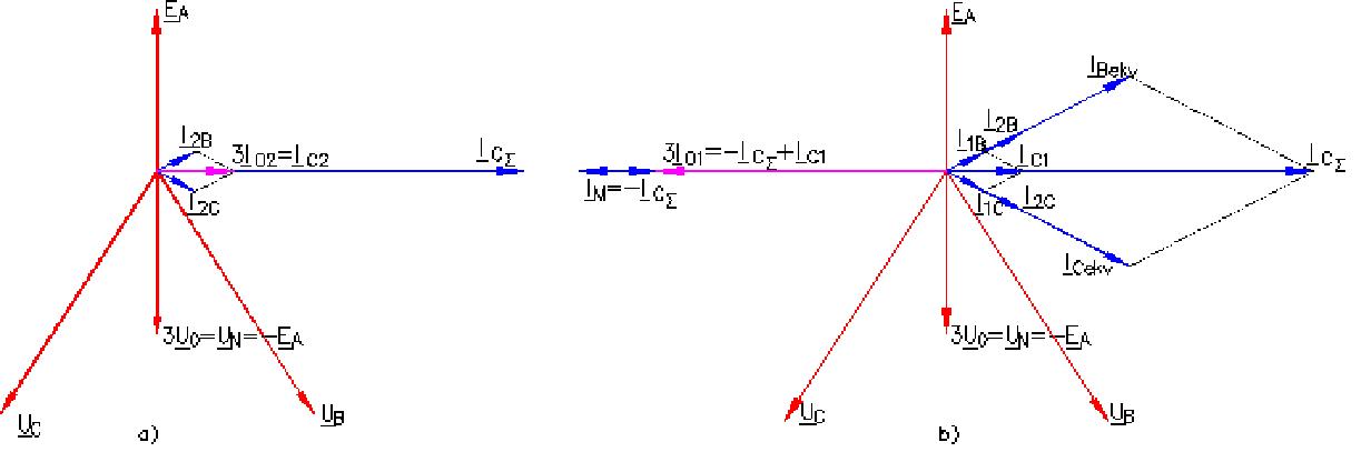

Вобщем до меня дошло как, но не дошло почему. Слава в твоем файлике http://data.communityhost.ru/rza/users/431719140/uploads/jbvlctrzif.pdf на страничке 5 есть сноска: NOTE that in REF the characteristics for directional earth fault protection are drawn using -U0. Вопрос почему и может действительно на последних, выложенных тобой диаграммах вверх идет вектор -U0, а не U0?

В повреждёном кабеле I0 отстаёт от U0 ( практически) на 90гр, в целом кабеле опережает на 90гр.
На рисунках 3 заштрихованая зона это где может быть I0 по отношению к U0.
На этой основе будет и сектор срaбатывания/несрабатывания, но конечо он будет меньше 180-градусов.
Может быть, честно, не знаю. Надо подумать.

Вот смотри, что у меня получилось как и на твоей схеме. Между 3U0 и 3I0 угол -90 градусов (это идеальный случай).

Отлично, молодец. +1
Потому и уставка по углу для изолированой нейтрали -90гр для "просто" направленой защиты.

Да, но на твоих векторных все с точностью до наоборот. Откуда ты их взял, может там и пояснение есть?
Два варианта, или открытый треугольник переворачивает напряжение. Или они вращают по часовой стрелке.
